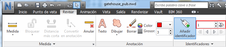

  1. Vaya a la ficha Revisar panel Identificadores.
  2. Escriba el ID de identificador en el cuadro de texto y seleccione Ir a identificador .
    La búsqueda le llevará automáticamente al punto de vista correspondiente.
