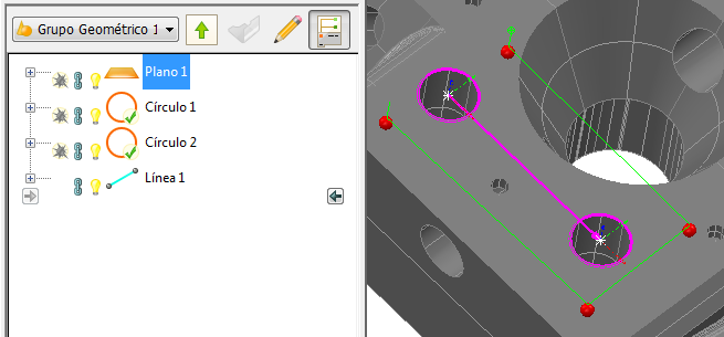

Haga clic en la pestaña de Inicio > panel de Trayectoria de la sonda > flecha de Visibilidad > Visualizar la trayectoria de sonda seleccionada para visualizar la trayectoria de la sonda del elemento seleccionado en el árbol de secuencia. Por ejemplo:
