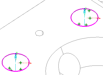

Seleccione la pestaña de nube de puntos > panel de Visualización > Modo de punto de geometría > opción de Centros de la sonda para visualizar el centro de la sonda para los puntos medidos.
Las posiciones de los centros de la sonda se representan en forma de cruces en todas las figuras visualizadas en la vista CAD. Por ejemplo:
