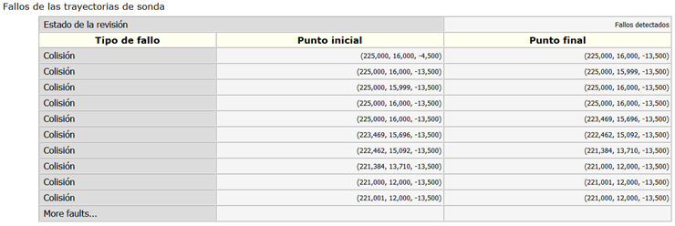

Para ver los fallos de verificación en la pestaña de Info:
Por ejemplo:
Se pueden notificar hasta diez fallos por elemento. Cuando se registran más de 10 fallos, la pestaña indica Más resultados, pero no proporciona más detalles.
