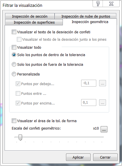

Para filtrar la visualización en la Vista CAD de los puntos medidos en las figuras geométricas, haga clic en la pestaña de Vista > panel de Opciones de la vista > Filtrar la visualización y seleccione la pestaña de Inspección geométrica.
La pestaña contiene los siguientes atributos:

Para establecer un límite de visualización en función de las tolerancias de forma de un grupo de inspección, seleccione el grupo en la secuencia de inspección y haga clic en el botón de
. La tolerancia se reduce a la mitad y se muestra en el recuadro adyacente.
Por ejemplo:
e introduzca un valor máximo nuevo. Haga clic en el botón de Aplicar para guardar los cambios y verlos en la vista CAD.
