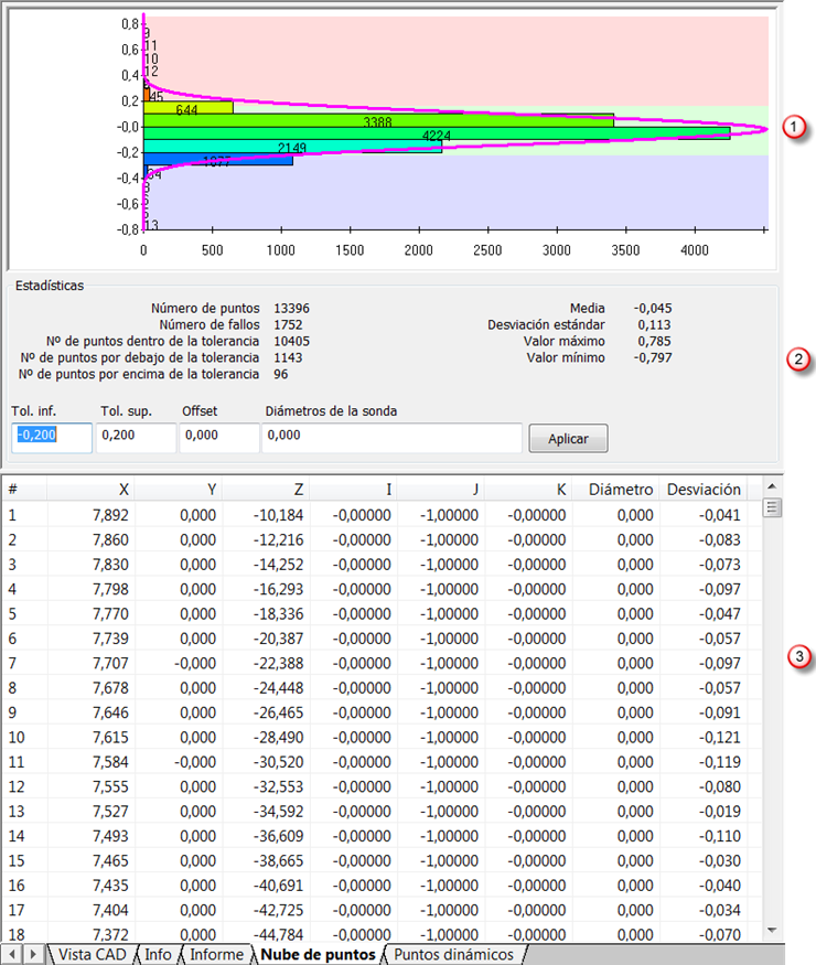

Utilice la pestaña de Nube de puntos de la ventana de gráficos para visualizar información del elemento de Nube de puntos seleccionada en la secuencia de inspección.
Cuando la nube de puntos se proyecta en el modelo CAD, la pestaña visualiza lo siguientes elementos:
Gráfico — Visualiza la distribución de las desviaciones de la superficie CAD. Utilice el panel de Opciones de vista de los gráficos en la pestaña de Vista para ampliar y reducir la vista del gráfico.
Estadísticas: muestra información sobre la nube de puntos y el número de puntos que están por encima, por debajo y dentro de la tolerancia. Para modificar las tolerancias, el offset de superficie o el diámetro de la sonda de la nube de puntos, introduzca valores nuevos en los campos correspondientes y haga clic en Aplicar.
Tabla — Recoge el identificador (#), la posición (X, Y, Z), el vector normal (I, J, K), el Diámetro de la sonda y la Desviación de cada punto respecto de la superficie CAD.
Por defecto, la tabla se organiza según el identificador del punto(#). Para ordenar los puntos usando otra columna, haga clic en el encabezado de la columna: haga clic una vez para ordenar los puntos en orden descendente; haga clic dos veces para ordenarlos en orden ascendente.
