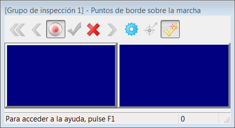

Cuando inspecciona manualmente un grupo de puntos de bordes sobre la marcha con un MMC o un dispositivo portátil, PowerInspect pasa a la vista a pantalla completa y abre el cuadro de diálogo de Puntos de borde sobre la marcha para que pueda sondear los puntos en la pieza.
El cuadro de diálogo se divide en tres secciones:
Utilice los botones de la barra de herramientas para grabar las mediciones y realizar otras acciones. Haga clic en:
para eliminar todos los puntos medidos.
para eliminar el último punto sondeado.
para registrar los puntos sondeados y añadirlos al grupo. Desactive el botón para sondear puntos sin guardarlos.
para guardar los puntos sondeados y cerrar el cuadro de diálogo.
para cerrar el cuadro de diálogo y crear el grupo sin guardar los puntos. Tiene que ejecutar el grupo después para sondear los puntos.
para guardar la medición y sondear el siguiente punto de borde.
para permitir que las máquinas CNC sondeen automáticamente el punto de borde después de que se haya capturado el punto de superficie inicial. Para ello, mover el dispositivo de medida a una posición donde no haya obstáculos entre éste y el punto de borde, a continuación pulsar este botón. Hacer clic en Aceptar para completar la medición.
para cambiar los parámetros de sondeado.
para guardar las mediciones y continuar con el siguiente elemento de la secuencia cuando haya sondeado el número de puntos correspondiente. Desactive este botón para aceptar las mediciones manualmente.
