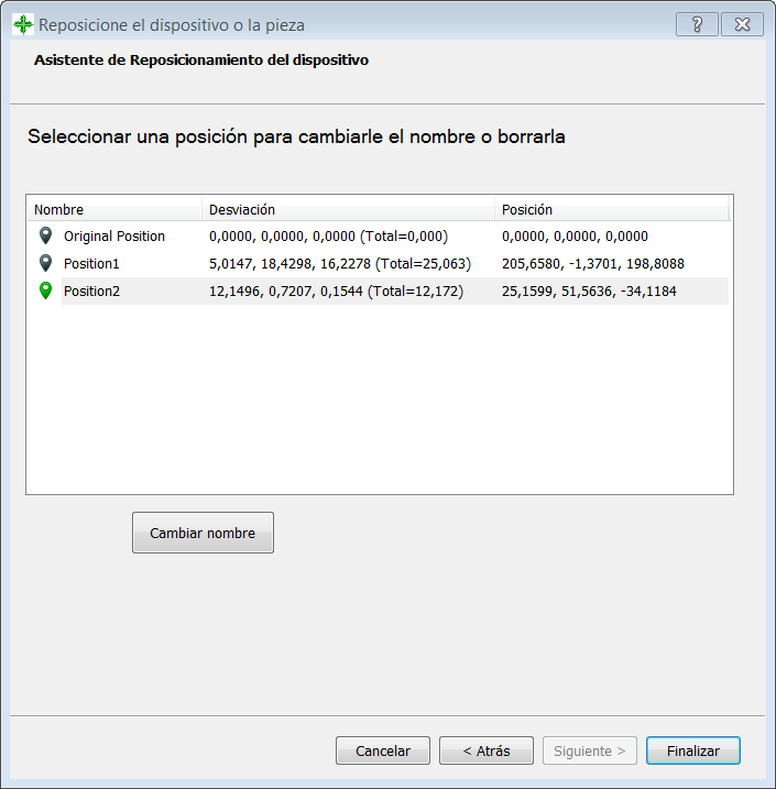

Por defecto, el asistente de reposicionamiento recoge todas las posiciones que se hayan creado. Esta funcionalidad permite volver a utilizar posiciones cuando hay que medir varios ejemplos de la misma pieza y para mantener una cuadrícula de posiciones orientada a la medición de piezas de gran tamaño. Se pueden modificar los nombres de las posiciones para ayudar a identificar cómo se utilizan y borrar las posiciones que ya no son necesarias con la opción de Editar posiciones creadas previamente del asistente.
Para mantener una lista de posiciones:
. Se abre el Asistente de Reposicionamiento del dispositivo.
También se puede hacer clic con el botón derecho en una posición de la lista y seleccionar las opciones de Cambiar nombre o de Borrar del menú contextual.
