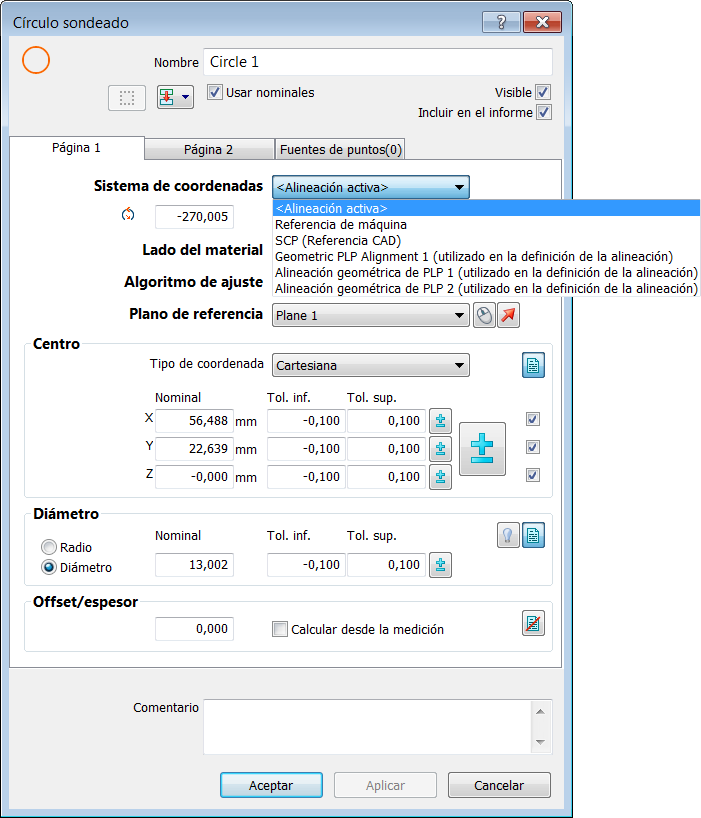

Para utilizar varias alineaciones durante una inspección, configure la alineación que se utiliza en cada elemento y cada grupo de la secuencia de inspección.
Para especificar una alineación:

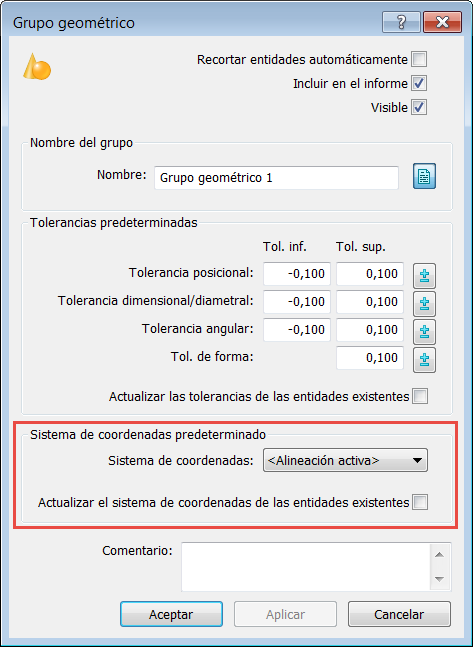

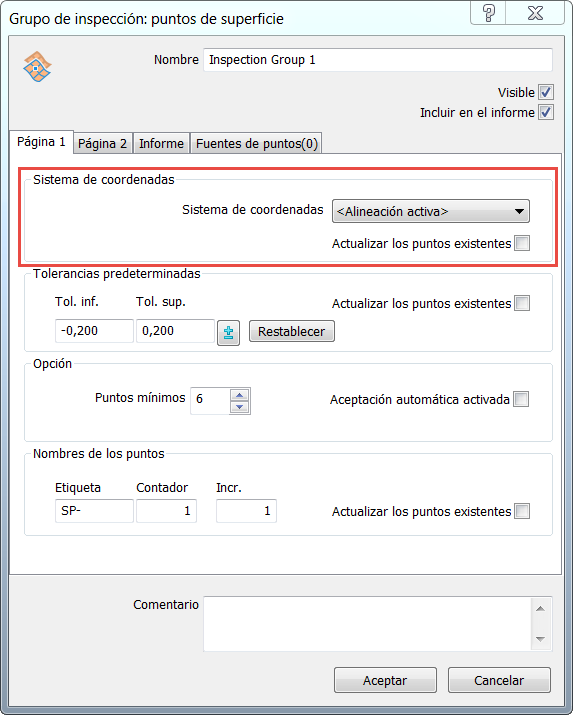

También puede asignar una alineación predeterminada a todos los elementos añadidos a un grupo geométrico abriendo el cuadro de diálogo del grupo y seleccionando una alineación en la lista del Sistema de coordenadas. Para aplicar el sistema de coordenadas seleccionado a los elementos que ya están en el grupo, active la casilla de Actualizar el sistema de coordenadas de las entidades existentes.
Si la secuencia de inspección incluye únicamente una alineación, deje la lista de Sistema de coordenadas con el valor predeterminado de <Alineación activa>. PowerInspect utiliza automáticamente esa alineación o el elemento de ajuste óptimo en la secuencia de inspección.
Cuando se cambia el Sistema de coordenadas, las mediciones de todos los puntos del grupo se vuelven a calcular automáticamente con respecto a la alineación nueva. Para que PowerInspect convierta las nubes de puntos del grupo a la nueva alineación, active la casilla de Actualizar los puntos existentes.

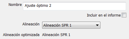

El campo de Alineación optimizada refleja el nombre del elemento que optimiza este elemento de Ajuste Óptimo. Si la alineación seleccionada en la lista de Alineación no ha se ha optimizado previamente, se optimiza. Si otros elementos de ajuste óptimo ya han optimizado la alineación seleccionada, se optimiza el último elemento de ajuste óptimo basado en la alineación.
Para ejecutar la alineación optimizada a la que se aplica un elemento de Ajuste óptimo, haga clic en el icono de
que hay junto al elemento de la secuencia de inspección.
