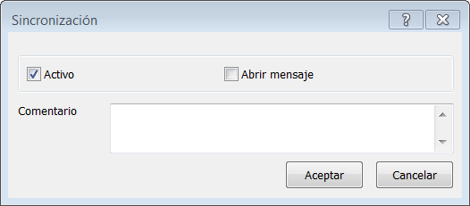

Para crear un elemento de Sincronización:
Cuando ejecuta la secuencia de inspección, la primera columna en alcanzar el elemento se detiene hasta que la segunda columna la iguala. Si selecciona la casilla de Abrir mensaje, se visualiza el Comentario en un cuadro de mensaje y debe hacer clic en Continuar para reanudar la inspección; si anula la selección de la casilla de Abrir mensaje, la primera columna reanuda la inspección cuando la segunda columna alcanza el elemento de Sincronización.

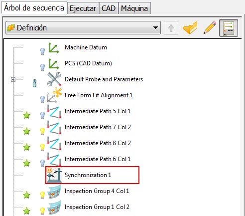

Por ejemplo, en la siguiente secuencia de inspección, el elemento de Sincronización obliga a PowerInspect a completar todos los elementos anteriores antes de permitir que las columnas continúen midiendo los grupos de inspección:
Si la Columna 1 alcanza primero el elemento de Sincronización, se espera hasta que la Columna 2 haya completado el Movimiento intermedio 8 antes de continuar; si la Columna 2 alcanza primero el elemento de Sincronización, se espera hasta que la Columna 1 haya completado el Movimiento intermedio 6:
