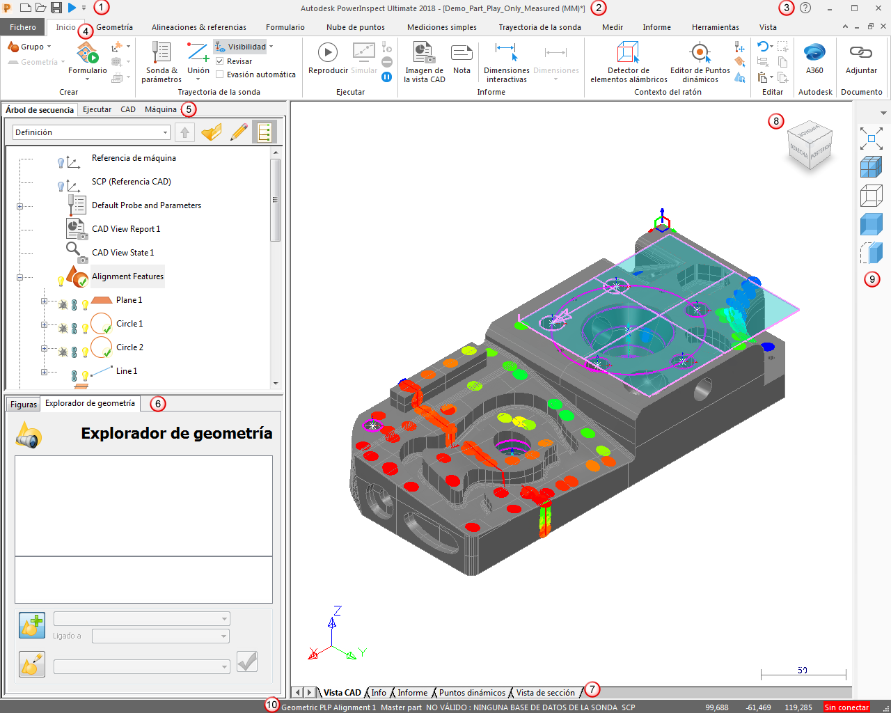

Una vez seleccionado el modelo CAD con el que se va a trabajar, se visualiza en la pantalla de PowerInspect, junto a las pestañas necesarias para crear, ejecutar y administrar una inspección. Por ejemplo:
Barra de Acceso rápido: utilice la Barra de Acceso rápido para acceder a los comandos que se utilizan con frecuencia.
Barra de Título: la barra de Título refleja la versión actual de PowerInspect, el nombre del documento actual y las unidades.
Ayuda: haga clic en el icono de Ayuda para desplegar el menú de Ayuda.
Cinta: la cinta de opciones está formada por una serie de pestañas que engloban grupos de funcionalidades del programa. Las pestañas se organizan en paneles de comandos relacionados.
panel lateral, pestañas superiores:
Panel lateral, pestañas inferiores:
Pestañas del área de gráficos: utilice el área de gráficos para ver el modelo y los datos de la medición. Cuenta con varias pestañas:
ViewCube: el elemento de ViewCube refleja el punto de vista actual de la ventana de gráficos. Cuando reorienta la vista con la pestaña de Vista o utilizando un acceso directo del teclado, ViewCube rota automáticamente para hacerse eco del punto de vista nuevo. También puede utilizar ViewCube directamente para manipular la vista.
Barra de herramientas de Vista: utilice esta barra de herramientas para acceder a comandos de la vista frecuentes. Para desplegar u ocultar esta barra de herramientas, haga clic en la pestaña de Vista > panel de Ventana > Barra de herramientas de Vista.
Barra de Estado: la barra de Estado recoge información de la alineación, las coordenadas del cursor del área de gráficos y el estado de la conexión de la máquina.
Nota: El contenido de la cinta de opciones y otros detalles dependen del tipo de inspección que se va a crear. Por ejemplo, la pestaña de Ejecutar solo está disponible si se crean inspecciones de máquinas CNC y OMV; la barra de Estado solo muestra el estado de la máquina cuando crea inspecciones de máquinas CNC y manuales.
