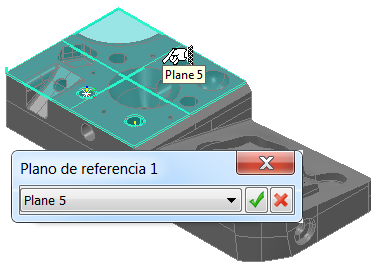

Cuando se construyen elementos, hay que establecer relaciones con otros elementos del árbol de secuencia. Se puede seleccionar un elemento haciendo clic sobre él en la vista CAD. Esto es útil cuando se puede ver el elemento, pero no se está seguro de su nombre.
que hay junto a la lista. PowerInspect muestra un cuadro de diálogo para la figura.
Si se muestra más de un nombre de elemento, cancelar la selección y acercar la vista para que se pueda diferenciar entre los elementos.
para confirmar la selección, o hacer clic en
para cancelar.
