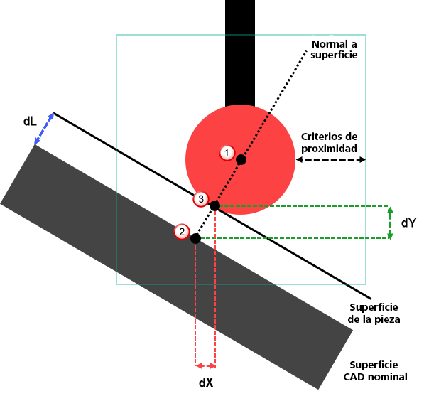

Los Criterios de proximidad se utilizan de la siguiente manera:
Cuando se sondea la superficie, PowerInspect localiza los siguientes puntos:
El centro del palpador. Esto actúa como el centro de la búsqueda radial para un contacto. El radio de búsqueda es igual al radio del palpador más el Criterio de proximidad configurado.
El punto medido visualizado en la pestaña de Informe. Es el punto nominal más próximo en la superficie CAD dentro del límite de la búsqueda radial. PowerInspect lo utiliza para calcular la normal de superficie.
El punto de contacto en la superficie de la pieza. Se localiza proyectando el radio del palpador a lo largo de la normal de la superficie. PowerInspect utiliza este punto para calcular las desviaciones de (dL, dX y dY) que hay entre la superficie del modelo y la de la pieza.

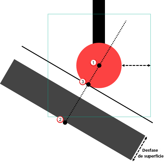

indica la posición del fondo de la superficie:
