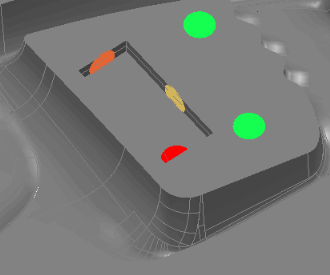

Para visualizar los puntos medidos de los grupos de inspección de superficies en la Vista CAD, seleccione la pestaña de Vista > panel de Opciones de la vista > botón de Puntos.
PowerInspect compara los resultados de las mediciones con los datos CAD y utiliza colores para indicar la desviación respecto a los datos CAD:
Para elegir el tipo de visualización, haga clic en la flecha y seleccione:
Para ocultar los puntos de inspección, desactive el botón.
