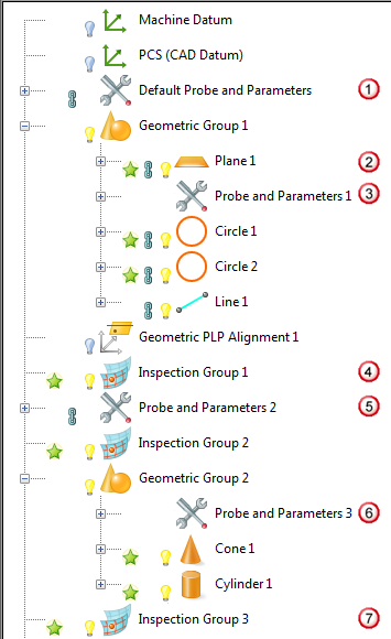

En el siguiente ejemplo se demuestra el uso de los elementos de Sonda y parámetros en una inspección de OMV:
PowerInspect añade automáticamente un elemento de Sonda y parámetros cuando cree un documento. Utilícelo para configurar los atributos iniciales de la sonda y el sondeado de la inspección.
El plano Plane 1 utiliza los atributos configurados con el elemento de Sonda y parámetros predeterminado.

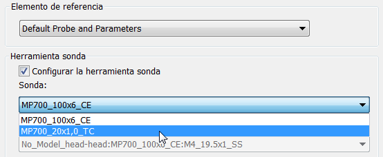

El elemento de Probe and Parameters 1 cambia a una sonda más pequeña para los agujeros con los que se crea la alineación.
Este elemento solo cambia la sonda, de forma que los otros valores de los parámetros proceden del elemento de referencia. El grupo no contiene ningún otro elemento Sonda y parámetros, por lo que sus atributos se utilizan en el resto de las figuras del grupo.
Los elementos de Sonda y parámetros únicamente se aplican al grupo en el que están incluidos, por lo que el grupo de Inspection Group 1 restablece automáticamente los atributos configurados con el anterior elemento del nivel de Definición de la secuencia (en este caso, el elemento de Sonda y parámetros predeterminado).
Los cambios de los atributos se envían al dispositivo de medición como parte de la trayectoria de la sonda creada para el Grupo de inspección 1 sin la intervención del elemento de alineación. Esto es porque las configuraciones de la sonda y del sondeado solo se actualizan con elementos que crean una trayectoria de sonda.

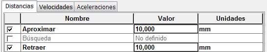

Para evitar colisiones, el elemento de Probe and Parameters 2 aumenta las distancias de aproximación y retracción a 10 mm para el Inspection Group 2.

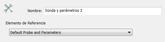

El elemento de Probe and Parameters 3 configura al de Probe and Parameters 1 como su elemento de referencia sin introducir ningún otro cambio.
Esto hace que el Grupo Geométrico 2 use las mismas configuraciones que el Grupo Geométrico 1 sin tener que volver a introducir las configuraciones del primer grupo. También garantiza que cualquier cambio futuro del elemento de Probe and Parameters 1 queda reflejado automáticamente en el Geometric Group 2.
El grupo de Inspection Group 3 recupera el uso de los atributos configurados con el elemento de Probe and Parameters 2. Para recuperar los atributos configurados al principio de la secuencia, puede introducir otro elemento de Sonda y parámetros que utilice el elemento predeterminado como referencia.
