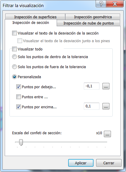

Para filtrar la visualización en la Vista CAD de los puntos medidos en las secciones, haga clic en la pestaña de Vista > panel de Opciones de la vista > Filtrar la visualización y seleccione la pestaña de Inspección de sección.
La pestaña contiene los siguientes atributos:
Visualizar el texto de la desviación de la sección — Active esta casilla para visualizar la desviación calculada de cada punto sondeado junto a su disco o línea de desviación.
Por ejemplo:
Visualizar el texto de la desviación junto a los pines — Si se representa la desviación de los puntos sondeados con líneas o vectores, active esta casilla para visualizar la desviación calculada junto a la línea o vector.
Por ejemplo:
Visualizar todo — Active esta casilla para visualizar todos los puntos del grupo de sección sondeado. Para configurar qué puntos se visualizan, desactive la casilla y seleccione:
Escala del confeti de sección — Desplace la barra deslizante para cambiar el grado de ampliación en la se visualizan los indicadores la desviación. Para cambiar el límite de ampliación, haga clic en el botón de
e introduzca un valor máximo nuevo. El control deslizante no tiene ningún efecto cuando la desviación se visualiza en forma de Confeti de puntos.
Haga clic en el botón de Aplicar para guardar los cambios y verlos en la vista CAD.
