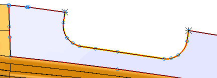

En el modelo se visualizan los puntos de la zona de aristas:

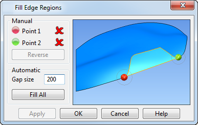

Para utilizar la opción manual:
y
Cuando se han introducido puntos válidos, los iconos pasan de
a

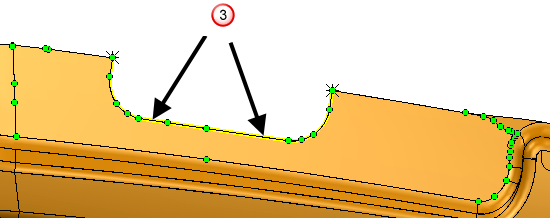

y se destaca el borde de relleno:
Utilice la opción de Invertir del cuadro de diálogo de Rellenar zonas de arista para alternar entre la trayectoria más corta
y la más larga
para los puntos seleccionados. La superficie creada depende de la trayectoria seleccionada:
Para utilizar la opción de automático:
Los huecos de un tamaño superior al Tamaño del hueco no se rellenan.
