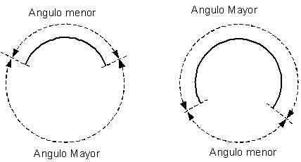

Los ángulos menor y mayor son los tramos del sector del arco y del sector del arco que falta, como se ve abajo:
Sitúe el cursor sobre el arco para visualizar los ángulos menor y mayor (el tipo de ángulo no seleccionado se visualiza entre paréntesis):
Haga clic en el arco para introducir el valor del tipo de ángulo seleccionado en el cuadro de diálogo de Calculadora.

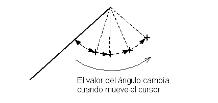

Seleccione una línea. Se visualiza un ángulo elástico entre el extremo seleccionado de la línea y el cursor. Cuando mueve el cursor del ratón, el ángulo elástico cambia:
Utilice este ángulo elástico como guía con la que determinar el ángulo que va a medir.
Haga clic en una posición para introducir el valor del tipo de ángulo seleccionado en el cuadro de diálogo de Calculadora.

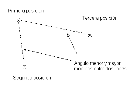

Especifique tres posiciones para definir dos líneas, como se ve abajo. Los ángulos menor y mayor se miden entre estas dos líneas:
Cuando hace clic en la primera posición, se visualiza un ángulo elástico entre la posición y el cursor. Utilícelo como guía y seleccione las posiciones segunda y tercera. El valor del ángulo seleccionado se introduce en el cuadro de diálogo de Calculadora cuando hace clic en la tercera posición.
