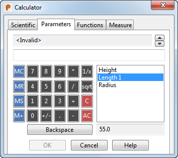

Siempre que se pueden introducir expresiones numéricas con la calculadora, se pueden introducir también parámetros.
Para utilizar un parámetro:
. También puede hacer clic con el botón derecho en un campo de texto del cuadro de diálogo actual para abrir el cuadro de diálogo de Calculadora.
También puede crear y utilizar un parámetro escribiendo directamente en un campo de texto de un cuadro de diálogo o de una barra de herramientas. Por ejemplo, escriba:
param_name = value
param_name es el nombre del parámetro y value es el valor numérico del parámetro.
El tipo de parámetro que se crea depende de la función del cuadro de diálogo o de la barra de herramientas.
