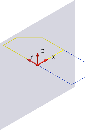

Con la opción de YZ seleccionada:

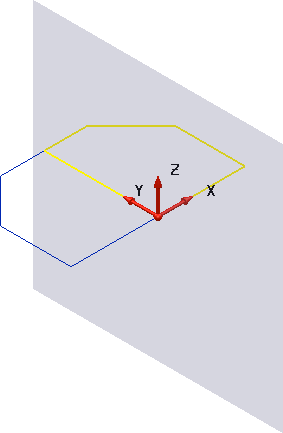

Con la opción de ZX seleccionada:
