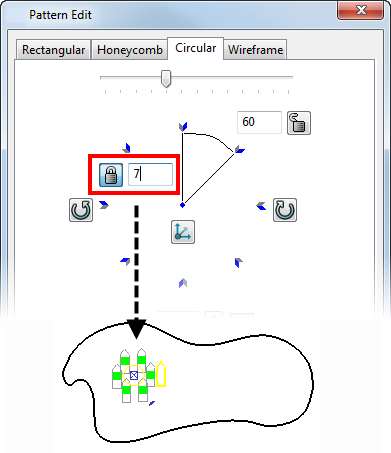

Configurar el radio del patrón — Introduzca el radio de los elementos que hay alrededor del eje de origen del patrón y pulse las teclas de Intro o de Tab. El patrón se ajusta para reflejar el valor introducido. Esta opción únicamente está disponible cuando se visualiza
(opción predeterminada). Haga clic en el botón de
para cambiar el modo y configurar el radio del patrón como la distancia que hay entre el origen y el objeto original.

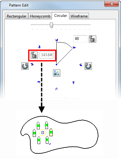

Configurar el radio del patrón — El radio del patrón se configura como la distancia que hay entre el origen y el objeto original. No puede introducir un valor alternativo. Haga clic en el botón de
para cambiar el modo e introducir un radio.

Elementos — Introduzca el número fijo de elementos que va a haber alrededor del patrón. Utilice los botones en forma de flecha para elevar o reducir el número de elementos.
