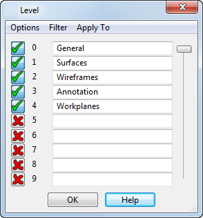

Utilice este cuadro de diálogo para asignar nombres a los niveles y para visualizarlos.
Los niveles 0-4 son los predeterminados y pueden modificarse. PowerShape puede trabajar con hasta 1000 niveles, por lo que se recomienda conservar los niveles predeterminados y crear más niveles cuando lo necesite.
Aplicar a — Utilice esta opción para indicar dónde va a modificar los niveles. Por ejemplo, puede que desee tener un modelo en una ventana con todos los objetos visibles y en otra con algunos ocultos. Seleccione alguna de las siguientes opciones:
Nivel — Cada nivel tiene su propio número. Los niveles visibles están marcados con el icono de
. Los niveles ocultos están marcados con el icono de
. Puede activarun nivel haciendo clic en el botón de
y desactivarlohaciendo clic en el de
. Puede asignar un nombre nuevo a un nivel o editar un nombre existente.
Si el modelo está sombreado y activa un nivel, puede ver el modelo en el modo alámbrico pulsando el botón de
que hay junto a la barra de Progreso de la barra de Estado mientras se abre el nivel.
Opciones — Este menú tiene tres opciones diferentes:
Filtro — Este menú está en la parte superior del cuadro de diálogo. Controla los niveles que se visualizan en el cuadro de diálogo. Cada opción tiene un conmutador, que permite seleccionar cualquiera de las opciones:
