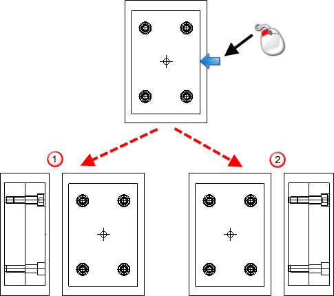

El lateral en el que se crea la vista depende de la opción de Tercer ángulo de la página de Fichero > Opciones > Opciones de la aplicación > Dibujo > Vistas > General está activada. La configuración predeterminada es con la opción de Proyección americana activada.
Si la opción de Proyección americana está activada, la vista relativa aparece en el lateral más próximo al punto en el que se ha hecho clic con el ratón. Si la opción de Tercer ángulo está desactivada, las proyecciones son de primer ángulo y se visualizan en el lado opuesto.
Opción de Tercer ángulo desactivada
Opción de Tercer ángulo activada
