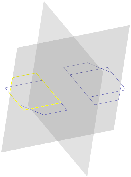

Para reflejar un objeto en los dos planos no principales:
de la barra de herramientas de Reflexión.
El objeto se copia tres veces y se refleja en los dos planos secundarios.
Se previsualizan los objetos copiados junto con los planos de reflexión:
para aceptar los cambios o en el de Cancelar
