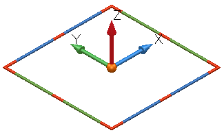

A continuación se visualiza el control que hay seleccionar para realizar cada edición gráfica:
Seleccione el control
para mover el origen del plano de trabajo.
Las coordenadas del origen del plano de trabajo activo se visualizan (en rojo) en la barra de Estado junto a la lista desplegable de Plano de trabajo.

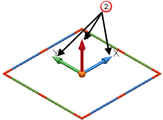

Seleccione un control
para cambiar la dirección de los ejes X, Y y Z.
Si suelta el botón del ratón sobre un elemento, el eje apunta directamente a ese elemento.
para mover el plano de trabajo a lo largo de los ejes X, Y y Z.
Seleccione un control azul
para aplicar una torsión al plano de trabajo alrededor del eje X.
Seleccione un control verde
para aplicar una torsión al plano de trabajo alrededor del eje Y.
Seleccione un control rojo
para aplicar una torsión al plano de trabajo alrededor del eje Z.
Si suelta el botón del ratón sobre un elemento, la rotación detecta ese elemento. Por ejemplo, si ha arrastrado y soltado el control del extremo del eje Y sobre un elemento, cuando mira desde el eje Z, el eje Y apunta directamente a ese objeto.
