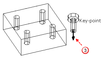

En este ejemplo se ve cómo se inserta un componente de «tornillo» axial como secundario dentro de un agujero en el componente primario de abajo:
El componente de «tornillo» seleccionado
se añade fuera del cuadro delimitador de los componentes existentes del ensamblaje, como el secundario:

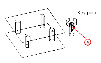

y se despliega la barra de herramientas de Insertar un componente axial.
para configurarlo como primario:
Solo están visibles los adjuntos combinados, en los que coinciden los adjuntos de plano y eje.
El componente secundario se adjunta al cursor.
Por defecto, hay dos tipos de adjuntos visibles; los adjuntos de plano y los adjuntos combinados, como los agujeros del componente primario en los que se puede insertar el componente secundario.
Esto crea una relación de línea-a-línea y una de plano-a-plano.
