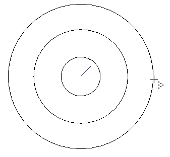

Detectar puntos clave centrales es una opción que filtra todos los puntos introducidos excepto los centros de círculo y agujero. Funciona bien en el dimensionado de cantidades importantes de agujeros.
Cuando la opción está activada, el cursor se transforma en
para indicar que la introducción de puntos se limita a los puntos clave centrales.

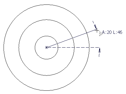

Todos los puntos de la geometría de círculos que se detecten redirigen al centro del arco. Por ejemplo,
No es necesario seleccionar el centro del arco directamente.
