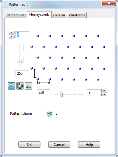

Esta pestaña permite crear patrones de objetos en forma de panal, con una serie de copias del elemento seleccionado.
Para crear patrones de objetos en panal hay que seleccionar los objetos con los que va a crear el patrón. Utilice las opciones para configurar la creación de elementos.
Introducir el número de filas del patrón — Utilice los botones de flecha para aumentar o reducir el número de filas.
Introducir el espaciado en la dirección Y — También puede utilizar la barra deslizante para configurar el espaciado de las filas.
Visualizar los marcadores de supresión — Visualiza un marcador en cada elemento de patrón. Haga clic en los marcadores para desactivar elementos individuales en el patrón que ha creado.
Rotar los ejes del patrón — Rota todo el patrón 90
alrededor del eje Z.
Configurar el plano del patrón — Abre el cuadro de diálogo de Plano del patrón, que permite configurar las coordenadas del origen en el que se posiciona el patrón.
Introducir el espaciado en la dirección X — También puede utilizar la barra deslizante para configurar el espaciado de las columnas.
Introducir el número de columnas del patrón — Utilice los botones de flecha para aumentar o reducir el número de columnas.
Seleccione una forma del patrón compatible con el efecto del patrón que desee:
Crea filas desfasadas hacia el exterior.
Crea filas desfasadas hacia la derecha.
Crea filas desfasadas hacia la izquierda.
Crea filas desfasadas hacia el interior.
Las siguientes opciones adicionales se incluyen en el cuadro de diálogo cuando el objeto seleccionado para generar el patrón es una figura. No se incluyen si el objeto seleccionado solo contiene figuras sólidas.
Si está desactivada cuando crea el patrón, el patrón se crea como una figura independiente y la figura original y la del patrón se pueden modificar por separado. El árbol de sólidos incluye tanto el icono de figura como el de patrón.
Aceptar — Crea el patrón y cierra el cuadro de diálogo.
