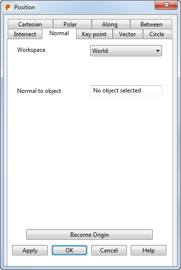

Utilice la pestaña de Normal del cuadro de diálogo de Posición para introducir una posición perpendicular a un objeto desde el origen del espacio de trabajo que recoge el cuadro de diálogo.
Espacio de trabajo — Seleccione el espacio de trabajo en el que está trabajando. Las opciones disponibles son:
El modo relativo no está siempre disponible, ya que puede no haber una coordenada relativa válidas. En esos casos, seleccione una posición válida (por ejemplo, la intersección de dos líneas) y conviértala en el origen de un espacio de trabajo relativo con la opción de Convertir en origen.
Normal al objeto — Haga clic en el objeto al que se desea que la posición sea normal. El campo se rellena con el nombre del objeto y el cursor se traslada a la posición normal al objeto.
Para que se puedan detectar posiciones que no están en el objeto, PowerShape hace lo siguiente:
Cambiar el origen — Haga clic en este botón para posicionar el origen en las coordenadas introducidas en el cuadro de diálogo. Todas las coordenadas relativas se miden respecto de este origen.
Aplicar — Introduce la posición. Si la operación actual puede utilizar varios puntos, el cuadro de diálogo continúa abierto para que se puedan introducir el resto de puntos. En caso contrario, se cierra el cuadro de diálogo.
Aceptar — Introduce la posición y cierra el cuadro de diálogo.
Cancelar — Cancela la introducción de la posición.
