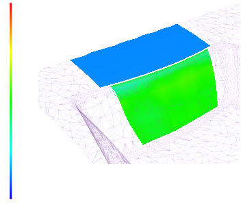

Haga clic para ver la desviación de la superficie creada respecto de la malla subyacente. Cree la superficie seleccionando puntos de contorno en la malla. A continuación se visualizan las desviaciones de una superficie creada tangente a la malla subyacente:

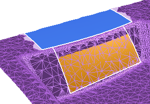

Haga clic para visualizar u ocultar los triángulos cubiertos por la superficie nueva. |
