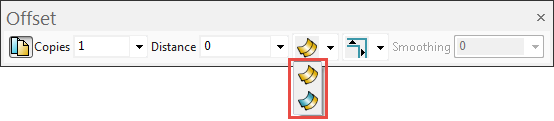

Para especificar cómo se tratan las discontinuidades cuando desfasa superficies, active alguna de las siguientes opciones de la barra de herramientas de Desfase:
preserva las discontinuidades de las superficies durante la creación de desfases de superficies:
divide la superficie por las discontinuidades durante la creación de desfases. La superficie desfasada es un sólido, aunque empezara como superficie.Los bordes de las discontinuidades se prolongan hasta que se intersecan:
Se crea un sólido a partir del conjunto de superficies desfasadas:

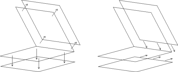

Una discontinuidad de una normal de superficie se define con el valor de Tolerancia angular de la sección de Tolerancia de la discontinuidad de la superficie de la página de Unidades y tolerancias del cuadro de diálogo de Opciones.

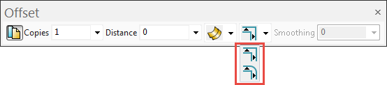

Para especificar cómo se tratan las discontinuidades cuando desfasa otros objetos, active alguna de las siguientes opciones de la barra de herramientas de Desfase:
preserva las discontinuidades de los objetos que se desfasan:
redondea las discontinuidades cuando desfasa los objetos:
