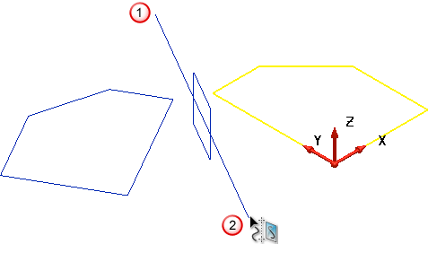

Para reflejar un objeto introduciendo dos puntos para definir el plano de reflexión:
de la barra de herramientas de Reflexión.
. Cuando mueve el ratón, en la pantalla se visualizan la línea y los objetos reflejados para que sirvan de orientación:

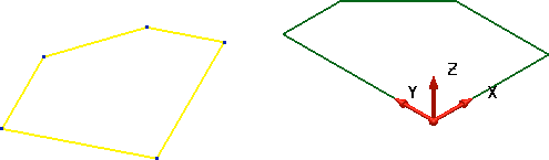

y reflejar los objetos. Se previsualiza el objeto reflejado junto con el plano de reflexión:
para aceptar los cambios o en el de Cancelar
