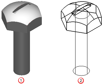

A continuación se recoge un ejemplo de dos sólidos intersecantes visualizados con sombreado
y estructuras alámbricas
En este ejemplo se ha creado el siguiente sólido:
La vista sombreada
parece igual a la original, pero en la alámbrica
se pueden ver dos sólidos independientes que se han combinado en uno.
