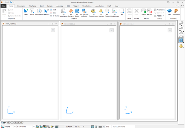

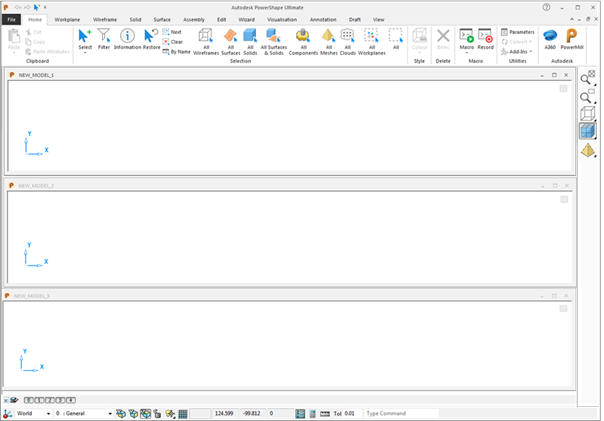

Utilice el menú de Organizar & cambiar para facilitar la administración de las ventanas abiertas. Controla la visualización de las ventanas y determina cuál es la activa. Seleccione alguna de las siguientes opciones:
Puede modificar el tamaño y la distribución de las ventanas de modelado que están en mosaico.
Puede haber hasta 20 modelos distintos abiertos a la vez y un número ilimitado de ventanas abiertas por cada modelo; las únicas restricciones son la potencia y la capacidad del ordenador.
Haga clic en el botón de Maximizar
de una ventana en cascada o mosaico para recuperar la visualización de ventana única.
