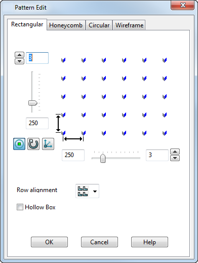

Utilice esta pestaña para crear patrones de objetos rectangulares generando una serie de copias del elemento seleccionado.
Para crear patrones rectangulares de objetos hay que seleccionar los objetos del patrón con los que va a crear el patrón. Utilice las opciones para configurar la creación de elementos.
Número de filas — Introduzca el número de filas del patrón o utilice los botones de flecha para elevar o reducir este valor.
Distancia entre filas — Introduzca un valor en el campo o utilice la barra deslizante para elevar o reducir el valor.
Visualizar los marcadores de supresión — Visualiza un marcador en cada elemento de patrón. Haga clic en los marcadores para desactivar elementos individuales en el patrón que ha creado.
Rotar los ejes del patrón — Rota todo el patrón 90
alrededor del eje Z.
Configurar el plano del patrón — Abre el cuadro de diálogo de Plano del patrón, que permite configurar las coordenadas del origen en el que se posiciona el patrón.
Seleccione una alineación compatible con el efecto de patrón deseado:
Cree todas las filas con la misma alineación.
Cree filas rotando las pares.
Cree filas reflejando las pares.

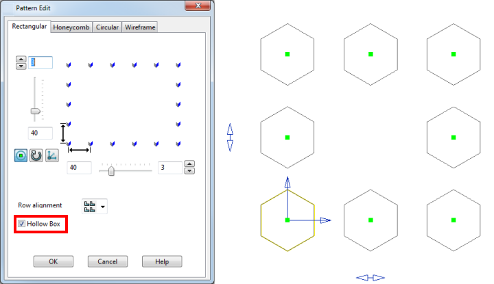

Caja hueca — Únicamente se crean los elementos exteriores del patrón.
