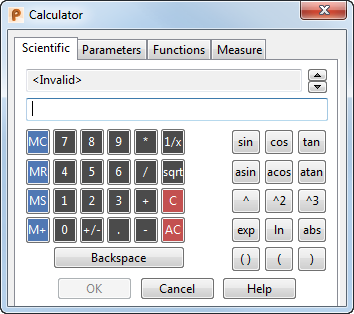

Utilice la pestaña Científica para calcular las expresiones mediante operaciones científicas.
Cuando selecciona una función, la expresión actual se aísla con paréntesis y la función se realiza en el valor de la expresión actual.
Utilice las opciones siguientes:
- sin — Calcula el seno de la expresión actual.
- cos — Calcula el coseno de la expresión actual.
- tan — Calcula la tangente de la expresión actual.
- asin — Calcula el ángulo cuyo seno es igual al valor de la expresión actual.
- acos — Calcula el ángulo cuyo coseno es igual al valor de la expresión actual.
- atan — Calcula el ángulo cuya tangente es igual al valor de la expresión actual.
- ^ — Eleva la expresión actual a una potencia.
Por ejemplo, si el valor de la expresión es 2, selecciona ^ e introduce un valor de 3, se realiza el siguiente cálculo:
(2)^3=2*2*2=8
^2 — Calcula la expresión a la potencia 2.
^3 — Calcula la expresión a la potencia 3.
- exp — Calcula el valor exponencial de la expresión actual respecto de e, la base de los logaritmos naturales.
Por ejemplo, si el valor actual de la expresión es 2 y selecciona exp, se realiza el siguiente cálculo:
exp(2) = e2 = 7.389056
- ln — Calcula el logaritmo natural de la expresión actual.
Por ejemplo, si el valor actual de la expresión es 7,389056 y selecciona ln, se realiza el siguiente cálculo:
ln(7,389056) = logarithm(7,389056) = 2
- abs — Calcula el valor absoluto de la expresión actual. En otras palabras, elimina el signo menos.
Por ejemplo, si el valor de la expresión es -56,98 y selecciona abs, el valor se transforma en 56,98.
- ( ) — Incorpora paréntesis a la expresión actual.
- ( — Incorpora un único paréntesis izquierdo a la expresión actual.
- ) — Incorpora un único paréntesis derecho a la expresión actual.
