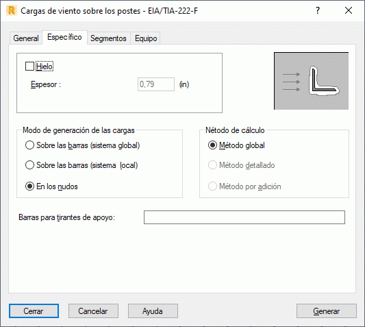

Al abrir el cuadro de diálogo Cargas de viento sobre los postes y hacer clic en la ficha Específico, se muestra el siguiente cuadro de diálogo.
En el cuadro de diálogo, se proporcionan los siguientes grupos de opciones:
La opción Hielo permite especificar el espesor del hielo que cubre los elementos de la estructura.
Nota: Este es el espesor de la capa. En los cálculos, una dimensión del elemento transversal al viento aumenta el doble del valor del espesor de hielo especificado.
La opción Método de generación de las cargas permite seleccionar elementos en los que Robot genera cargas en barras del sistema de coordenadas local o global o en nudos.
La opción Método de cálculo, Método global, Método detallado o Método por adición. Actualmente, solo está disponible el método global.
La opción Barras para tirantes de apoyo permite introducir una lista de barras que conforman los tirantes de apoyo a los que se aplican las cargas calculadas para ellos.
