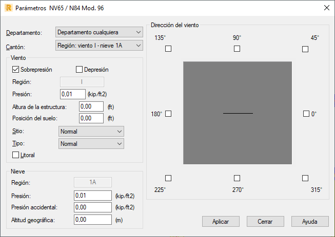

Cargas de nieve y viento 3D - parámetros
Al seleccionar Parámetros en el cuadro de diálogo de Nieve y viento 2D/3D, se visualiza lo siguiente:
Cuando se selecciona la norma NV 65 o NV 65 02/09, debe especificar los siguientes parámetros:
Después de definir los parámetros de nieve y viento, seleccione Cerrar para guardar los datos que acaba de especificar.
Al seleccionar Aplicar, se cierra el cuadro de diálogo y se abre el cuadro de diálogo Cargas, que contiene una tabla con coeficientes y las cargas de viento y nieve resultantes.
