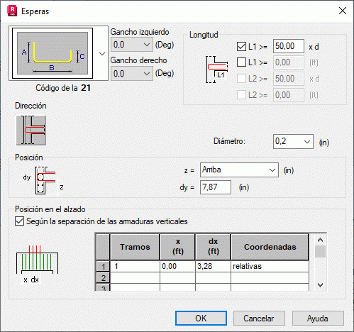

Después de generar la armadura de viga de gran canto, es posible generar una armadura adicional que una la viga de gran canto con una losa adyacente a ella. Una vez seleccionada la opción Esperas para una viga de gran canto y una losa, aparece el siguiente cuadro de diálogo en la pantalla.
Nota: La armadura que une una viga de gran canto con una losa no se genera automáticamente, por lo que deben definirse todos los parámetros de armadura en el cuadro de diálogo anterior.
Para definir las esperas, se deben definir los siguientes parámetros:
- Dirección: las barras pueden insertarse en la sección en una de las cuatro direcciones.
- Código de la forma: permite seleccionar una forma adecuada de esperas.
- Diámetro de la barra
- Longitud: permite definir condiciones de longitud de barra (mediante la especificación de un valor o un múltiplo de un diámetro de barra).
- Posición: determina el nivel en el que se generará la armadura; este valor puede definirse para un nivel arbitrario (NOTA No obstante, el programa detectará las losas adyacentes definidas automáticamente, facilitando así la selección del nivel de barra).
- Posición en el alzado: hace referencia a la distribución de las armaduras a lo largo de la longitud del tramo; si se selecciona la opción Según la separación de las armaduras verticales, es necesario especificar la distancia desde el principio de la zona de la armadura de espera hasta el apoyo y la anchura del apoyo. Si la separación necesaria es diferente a la de la armadura vertical, se deben determinar de forma adicional varias esperas.
Para añadir un siguiente grupo de esperas, se debe definir cada vez en el cuadro de diálogo mostrado anteriormente.
