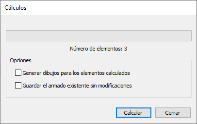

Seleccione Análisis > Conjunto de opciones para especificar las opciones de cálculo para el dimensionado de los elementos de la estructura de hormigón armado.
Desde este diálogo se definen los parámetros de la armadura y las opciones de cálculo para el dimensionado del elemento de hormigón armado, así como el nombre del nivel.
Hay dos opciones adicionales disponibles:
- Según la lista: si se selecciona, el dimensionado de los elementos de hormigón armado se realizará en todos los elementos de la lista de elementos de hormigón predefinidos. Durante el proceso de dimensionado, se aplicarán las mismas opciones de cálculo y parámetros de armadura a todos los elementos de la lista.
- Mostrar siempre esta ventana antes de calcular: cuando se selecciona, aparece el diálogo Conjunto de opciones de cálculo antes de que comience el dimensionado del elemento de hormigón armado.
