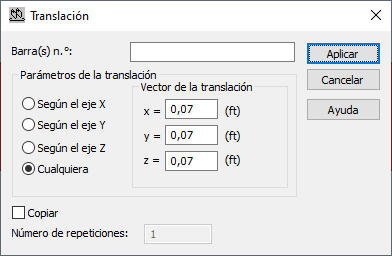

Seleccione las barras de armadura que se van a desplazar.
Determine los parámetros de la operación de translación.
El cuadro de diálogo Translación permite utilizar la opción de copia. Si se selecciona, la opción Número de repeticiones pasa a estar disponible.
