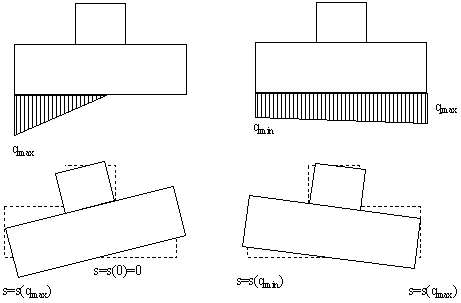

Los cálculos se realizan de forma análoga a los cálculos de hundimientos. La única diferencia radica en que se tienen en cuenta las tensiones máximas y mínimas bajo la cimentación en lugar de las tensiones medias. Los valores del hundimiento en los puntos de las tensiones máximas y mínimas son la base del cálculo del desplazamiento de las esquinas.
La diferencia en los hundimientos se debe al cálculo de los hundimientos en las esquinas. Esta condición también puede interpretarse como una limitación del vuelco de la cimentación que se produce por una colocación desigual de esquinas debido a la incidencia de cargas excéntricas.
