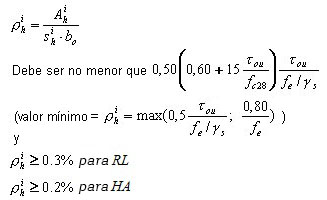

Red inferior
La armadura que pertenece a este grupo se distribuye directamente sobre la armadura principal en la siguiente sección.
0.4h si h ≤ l
0.4*l si h > l
Si la armadura principal inferior se distribuye en la zona a una altura = 0.15*h o 0.15*l, el alcance de la armadura horizontal se limita desde arriba y es igual a 0.55*h o 0.55*l.
Símbolos:
Ahi: sección transversal de la armadura horizontal dentro de la capa.
shi: separación de las armaduras.
El porcentaje de armaduras horizontales igual a
Además, se debe verificar la siguiente condición.

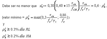

Red superior
Esta armadura se distribuye a lo largo de toda la longitud del tramo de acuerdo con lo siguiente.
Símbolos:
Ahs: sección transversal de la armadura horizontal dentro de las capas.
shs: tramo de armadura.
El porcentaje de armaduras horizontales es igual a
En el caso de que h > l, aplique la armadura distribuida uniformemente en la zona entre l y 1.5*l. El porcentaje de esta armadura debe ser menor que max(0.5*rhs; rhs(min)).
