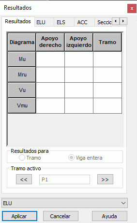

Seleccione la ficha Resultados de la opción Diagramas para realizar un cálculo mediante el método simplificado según BAEL.
La tabla mostrada incluye los valores numéricos de las cantidades seleccionadas para la presentación. El contenido de la tabla corresponde a las categorías de resultados seleccionadas en la parte inferior del cuadro de diálogo, así como a la selección del tramo activo (en el caso de una viga de gran canto con varios tramos). El tipo y el rango de resultados mostrados dependen también de los parámetros de las fichas restantes del cuadro de diálogo Diagramas.
La tabla se divide como se indica a continuación.
Si se trata de una viga de gran canto con varios tramos, haga clic en << o >> para seleccionar el tramo activo.

Se mostrará una tabla de resultados numéricos en el cuadro de diálogo de resultados de la ficha Resultados.
