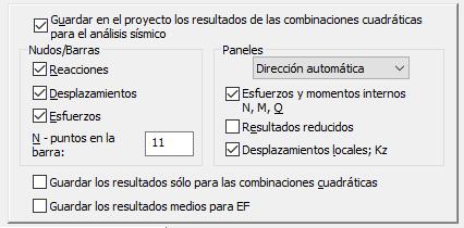

La opción Guardar en el proyecto los resultados de las combinaciones cuadráticas para el análisis sísmico está desactivada por defecto. Si está desactivada, no se pueden definir los parámetros restantes del cuadro de diálogo Análisis sísmico (excepto la opción Guardar los resultados medios para EF).
Ajuste los siguientes parámetros:
Las tablas que contienen los resultados de las barras se abren mostrando el número de puntos de división definidos en el cuadro de diálogo Preferencias para el proyecto cuando la opción para guardar los resultados del análisis dinámico está activada. Estos se pueden utilizar en la generación de combinaciones según norma.
Seleccione la opción Guardar los resultados sólo para las combinaciones cuadráticas a fin de guardar solo los resultados de combinaciones cuadráticas (los resultados de modos de vibración únicos no se guardan). La condición para guardar solo estos resultados es calcular y guardar los resultados de las combinaciones cuadráticas inmediatamente después de los cálculos. De lo contrario, no habría resultados para un caso dinámico especificado. Esto agilizará los cálculos. Tenga en cuenta que los resultados que no sean los tipos seleccionados no estarán disponibles. No hay modos o valores únicos de combinaciones cuadráticas para ellos. Si la opción Guardar los resultados sólo para las combinaciones cuadráticas está desactivada, los resultados del análisis dinámico se guardan para los modos de vibración. Esto dará como resultado archivos .RTD más grandes y tiempos de cálculo más lentos.
La apertura de una tabla de fuerzas para todos los casos mientras la opción para guardar resultados dinámicos está activada provoca que no se calculen los resultados. Estos se leen desde el búfer. Además, si selecciona la opción Guardar los resultados sólo para las combinaciones cuadráticas y selecciona todos los casos de la tabla de fuerzas, se mostrarán los valores de las combinaciones cuadráticas para los casos sísmicos. Sin embargo, si solo se selecciona un caso sísmico, los valores se muestran mediante modos de vibración y la tabla no mostrará ningún resultado.
En los cálculos sísmicos para un gran número de modos propios, es necesario guardar muchos resultados. La reducción del tamaño de los resultados consiste en guardar solo un único valor de resultado constante para elementos finitos superficiales. Por defecto, los resultados de los EF se guardan en tres o cuatro nudos de ángulo de un elemento finito. Seleccione Guardar los resultados medios para EF a fin de reducir el número de resultados guardados y el tamaño del archivo de resultados. Esta opción solo se debe utilizar cuando un grado de precisión del cálculo perdido sea aceptable.
