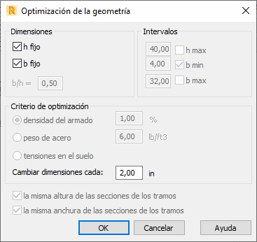

Las opciones de este cuadro de diálogo permiten optimizar la geometría de una viga o una cimentación corrida con respecto al consumo medio de acero por barra. El cuadro de diálogo que se muestra en la figura siguiente se abre una vez que se pulsa el botón Optimización de la geometría en el cuadro de diálogo Opciones de cálculo.
Para realizar una optimización de viga de hormigón armado/cimentación corrida, primero debe seleccionarse una dimensión que será una variable optimizada: h - altura de una sección transversal de viga o b - anchura de una sección transversal de viga. Ambas dimensiones pueden ser variables simultáneamente, pero la definición de la relación de cota b/h es necesaria en ese momento; este parámetro no cambiará durante la optimización.
También es posible definir valores máximos/mínimos (hmax y bmin/bmax) que determinen un límite para aumentar las dimensiones geométricas de una sección transversal de viga. Si no se aplican estas limitaciones, los valores máximos de estas variables disponibles en el programa (10,0 m) se convierten en los valores límite.
Existen dos criterios disponibles para la optimización de la geometría de vigas:
Durante la optimización, se aplica la discretización. El valor de cambio de un valor de variable optimizado se determina en el campo Cambiar dimensiones cada:.
En el caso de las vigas de varios tramos, se puede imponer una limitación adicional de optimización forzando la misma dimensión transversal de tramos individuales. Es posible limitar los cambios de una y de ambas dimensiones.
Nota: En el caso de cimentaciones corridas, es posible, además, optimizar la anchura de la cimentación corrida (b) debido a las tensiones del suelo (esta opción está activa para la altura fija de una cimentación corrida).
