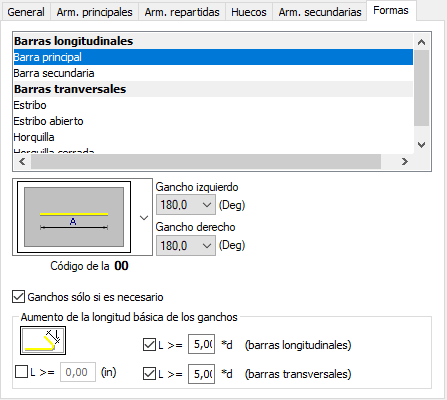

Seleccione la ficha Formas en el cuadro de diálogo Disposición de armaduras para dar forma a los elementos de las armaduras transversales y longitudinales.
En el caso de las barras transversales, la forma del estribo o la horquilla se selecciona por defecto. De igual forma, se selecciona la forma (final) de las barras longitudinales, diferenciando entre las barras principales y las estructurales. Es posible seleccionar una barra que termine con un gancho doblado en cualquier ángulo para cada barra.
La opción Ganchos solo si es necesario se refiere a las barras que terminan con ganchos. Si se selecciona esta opción, los extremos de las barras se ajustan en función de los requisitos actuales relativos al anclaje de barras. Por ejemplo, después de generar una armadura en la viga de gran canto, la barra principal n.º 2.02 seleccionada que termina en dos ganchos se puede sustituir por la barra n.° 1.02 (gancho unilateral) o por una barra simple.
Además, puede definir la longitud de los ganchos o correlacionar la longitud de la barra con su diámetro.
