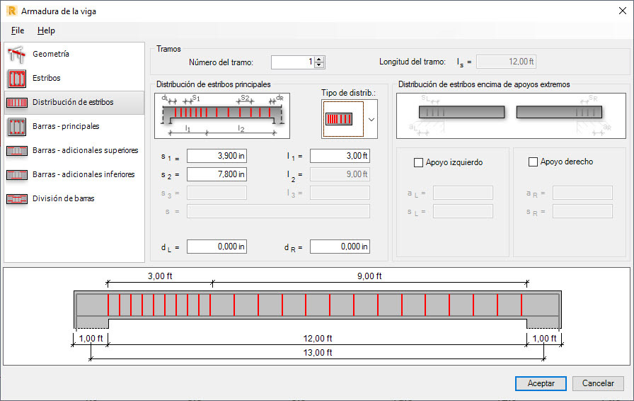

Las zonas de distribución de estribos se definen por separado para cada tramo. Entre los parámetros de la distribución de estribos a lo largo de la longitud de la viga, se incluyen los siguientes:
- Tipo de distribución
Uniforme
3 zonas de distribución (separación más densa cerca de los apoyos)
2 zonas de distribución
- Distribución definida por el usuario: introduzca la definición de distribución en el campo s: 4 * 200 + 5 * 300; dR se calcula automáticamente para el tramo actual según los parámetros geométricos.
- Parámetros geométricos en función del tipo de distribución
- Uniforme: separación de estribos s, distancia del primer/último estribo desde el apoyo izquierdo/derecho.
- Tres zonas: separación de estribos s en cada zona, distancia del primer/último estribo desde el apoyo izquierdo/derecho.
Nota: Puede generar estribos adicionales sobre los apoyos al principio/final de la viga (después de seleccionar el apoyo izquierdo o el derecho).
