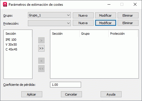

Seleccione Herramientas > Presupuesto para calcular los costes de la estructura diseñada.
Para obtener un presupuesto detallado, defina grupos de secciones concretos. En general, las secciones de acero tienen precios diferentes en función del tipo de sección.
A la derecha del cuadro de diálogo hay conjuntos de botones para los parámetros de grupo y los parámetros de protección. Cada conjunto consta de lo siguiente:
Cuando las haya definido, asigne las secciones a los grupos adecuados.
Añade la sección seleccionada en el panel izquierdo al panel derecho. |
Añade todas las secciones del panel izquierdo a la lista de secciones del panel derecho que contiene todos los elementos que cubrirá el presupuesto. |
Añade la sección seleccionada en el panel derecho al panel izquierdo. |
Mueve todas las secciones del panel derecho al panel izquierdo. |
La asignación de secciones a los grupos y capas de protección adecuados finaliza el proceso de estimación de costes. El presupuesto está disponible seleccionando el comando Ver > Tablas en el menú y la opción Presupuesto en el cuadro de diálogo Tablas de datos y resultados.
