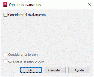

El cuadro de diálogo Opciones avanzadas se abrirá tras pulsar el botón Avanzadas en el cuadro de diálogo Opciones de cálculo para las columnas de hormigón armado. En el siguiente dibujo se muestra el cuadro de diálogo.
Nota: El contenido del cuadro de diálogo anterior depende de la norma de hormigón armado seleccionada. Por lo tanto, si se usan otras normas, es posible que el aspecto del cuadro de diálogo sea diferente al que se muestra arriba.
Además de los tres botones estándar (Aceptar, Cancelar, Ayuda), el cuadro de diálogo anterior contiene las opciones siguientes:
- Considerar el cizallamiento: si esta opción está activada, el programa comprobará un valor del esfuerzo cortante en ambos extremos de una columna; como resultado, se seleccionará una separación entre estribos necesaria en función de un valor del esfuerzo solicitante. El programa realiza los cálculos según las condiciones normativas para el cizallamiento teniendo en cuenta una fuerza axial para dos direcciones de forma independiente. Se elige la alternativa más desfavorable y se realizan los cálculos del estribo para esta alternativa. En el caso de que haya varias normas, además, se disminuye la separación de la armadura en la zona cercana al apoyo.
- Método de calcular el cortante: el método estándar o el método de bielas inclinadas solo está disponible para las siguientes normas EC2, EC2 - NAD belga, EC2 - NAD italiana.
En el caso de la norma polaca de hormigón armado, es posible definir un valor del coeficiente ctg theta.
Además, para la norma ACI318-14, se puede definir el parámetro Ángulo θ. Es el ángulo entre el eje de la biela, la diagonal de compresión o el campo de compresión y el cordón traccionado de las barras.
Las opciones Considerar la torsión y Considerar el peso propio no son accesibles para ninguna de las normas.
Nota: Las opciones avanzadas para columnas solo están disponibles para las siguientes normas: ACI, CSA, DM, EC2, EC2 - NAD belga, EC2 - NAD italiana, PN, STAS.
